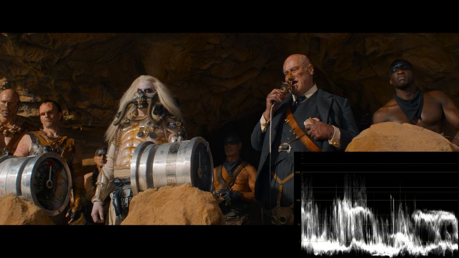

Il est crucial de corriger une idée fausse persistante : un flux vidéo HDR10 n'est jamais statique en termes de contenu d'image, de contrastes ou de couleurs. Que le format soit HDR10, Dolby Vision ou HDR10+, le signal vidéo encodé véhicule une information de luminance (luminosité) et de chrominance (couleur) qui varie continuellement, image par image, pour représenter fidèlement la scène filmée. L'idée d'un "réglage unique" en "HDR10 (statique)" de couleur et de contraste appliqué à l'intégralité d'un film ou d'une série est techniquement incorrecte et ne correspond à aucune réalité pratique. Le signal vidéo, par essence, est dynamique.

Voici une représentation graphique des variations lumineuses d'un flux HDR10, avec les valeurs mesurées en nits déployées au gré du long-métrage. Il n'y a évidemment rien de statique dans ce flux vidéo. Uniquement les valeurs maximales, MaxCLL et MaxFALL, que l'on peut retrouver aussi dans les métadonnées :
