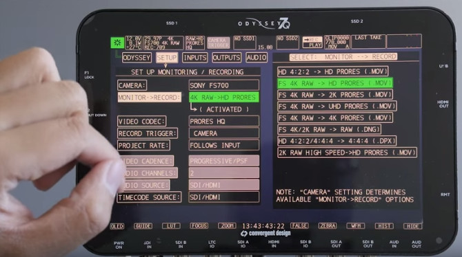

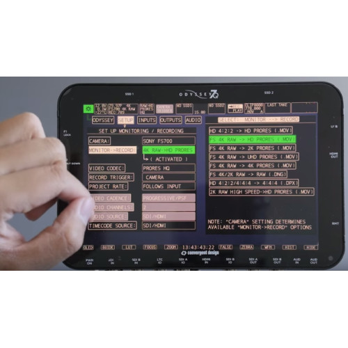

Point avancé par Linus sur la Sony F700 :
- Les différences sur un moniteur 4K depuis des enregistrements issus d'une caméra professionnelle 4K sont présentes affirme Linus. En revanche, les fichiers sont très volumineux à stocker et manipuler.
Sur ce point, rien de surprenant. Précisons toutefois l'influence du codec de compression sur la taille des enregistrements. Filmer en RAW prend naturellement plus de place qu'en compression H.264, en 2K comme en 4K. Mais la flexibilité offerte en post-production est incommensurable et des solutions pour alléger l'édition existent (utilisation de proxy, codecs intermédiaires...).
